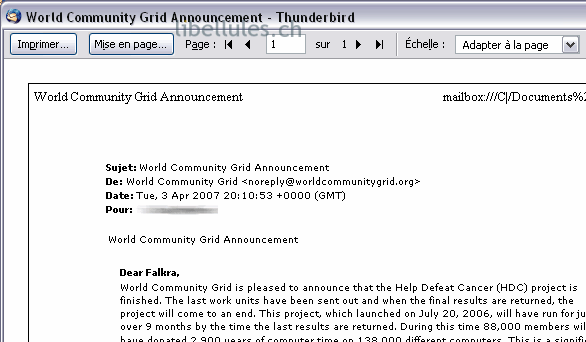

Concernant TB2, je n'ai toujours pas trouvé l'option qui empêche l'impression des headers.

Messagepar Falkra » 20 Avr 2007 09:25
Bonjour, et bienvenue sur le forum, j'ai trouvé ceci sur alsacreations et geckozone :
En créant (s'il n'existe pas) un fichier userContent.css dans le dossier "chrome" du profil, ajoute ce code et sauvegarde-le.
Code: Tout sélectionner
.header-part2,{ display: none !important; }
Dans l'aperçu avant impression, les haders (de, sujet, pour, date) n'apparaissent plus.
Pour le profil, c'est dans C:\Documents and Settings\[ton compte]\Application Data\Thunderbird\Profiles\[aléatoire].default\chrome
(Les parties entre crochets dépendent de ta machine)
Voilà un avant-après, on gagne de la place pour l'impression, héhé :
Thunderbird (et firefox) utilisent une feuille de style pour leur interface, on peut donc retirer et ajouter, modifier des éléments, avec la syntaxe adéquate.

Messagepar Pedrito » 07 Aoû 2008 17:54
J'aimerais bien utiliser l'astuce concernant la suppression du Header dans les messages imprimés. Malheureusement, cela ne marche pas chez moi. Contrairement à ce qui est indiqué :
1) le dossier Chrome n'est pas situé dans mon profil, mais directement dans l'application (D:\Mozilla Thunderbird\Chrome).
2) j'ai mis dans ce dossier le fichier userContent.css tel qu'indiqué, et je relance Thunderbird -> le header est toujours là,
2) Je crée un dossier Chrome dans mon profil, et lui colle le même fichier userContent.css. Toujours rien de changé à l'impression après avoir relancé TB.
Quel est le problème ? :(

Messagepar Falkra » 07 Aoû 2008 19:43
Bonjour, c'est bien du côté du profil qu'il faut le faire.
Messages: 24117
Re: Commentaires, questions suggestions, du guide thunderbird 2
Messagepar Pedrito » 07 Aoû 2008 21:21
C'est bien ce que j'ai fait (dernier point de mon précédent post), mais aucun effet !!! :mrgreen:
J'ai réessayé en supprimant le fichier userContent.css dans le chrome de l'appli et en ne gardant que celui créé dans mon profil, mais ... rien !!! :angry
Qu'est-ce qui se passe ? (j'utilise Win98, Firefox 2.0.0.16, Thunderbird 2.0.0.16)

Messagepar Falkra » 07 Aoû 2008 22:02
Arf, windows 98, ça peut se trouver à deux endroits :
C:\Windows\Application Data\Mozilla\Firefox\Profiles\<Nom du profil>\
ou
C:\Windows\Profiles\<ton compte>\Application Data\Mozilla\Firefox\Profiles\<Nom du profil>\
Et il faut relancer thunderbird pour que ça prenne effet.

Messagepar Pedrito » 08 Aoû 2008 13:12
Merci Falkra,
J'ai bien Chrome dans C:\Windows\Application Data\Mozilla\Firefox\Profiles\<Nom du profil>\, mais mon pb concerne Thunderbird et non Firefox. Je pense que dans ce dernier cas, le dossier chrome doit être dans C:\Windows\Application Data\Thunderbird\Profiles\<Nom aléatoire du profil>\, c'est bien ce que j'ai fait, mais pas moyen de voir disparaitre ce :jgb: de header dans les messages imprimés. Y a un truc que je ne pige pas !
Pedrito
Messages: 4
Inscription: 07 Aoû 2008 17:47
Messagepar Pedrito » 08 Aoû 2008 19:18
Wahou ! J'ai la solution qui marche ! :banane1
En fait, c'est pas utile de créer un fichier css dans chrome. Il suffit de changer la valeur de la ligne "mail.show_headers" de 1 à 0 dans l'éditeur de configuration, et les destinataires disparaissent par enchantement dans l'aperçu avant impression. Exactement ce qu'il faut quand on reçoit des mails-circulaires avec pas moins de 50 destinataires !
Faudrait peut-être ôter cette fumeuse astuce qui ne marche pas bien de votre Guide Thunderbird 2 (par ailleurs excellent tutorial pour configurer l'appli et l'utiliser au mieux).
