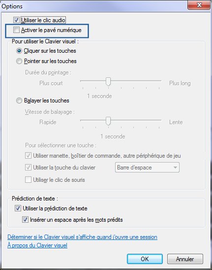

Passez en clavier visuel. (soit par Recherche directe, soit via le Panneau de Configuration, Options d'ergonomie)
Puis une fois actionné, agir sur le bouton Options du clavier virtuel, puis décocher Activer le pavé numérique dans la fenêtre qui est affichée.
