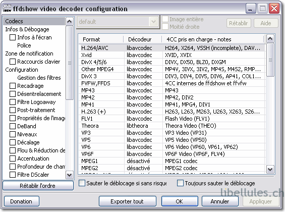

Une fois installé, vous pourrez trouver cette interface dans le menu démarrer. Une partie vidéo ET une partie audio, si vous avez installé celui qui est proposé en fin de billet, la version officielle de base ne propose pas la partie audio ni les derniers raffinements vidéo.

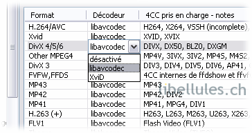

Pour que le décodage de tel ou tel format soit pris en charge, vous devez le sélectionner dans la colonne décodeur. La partie 4CC désigne les indicateurs contenus dans vos fichiers, que les programmes reconnaissent.
Ici par exemple, pour décoder le format DivX, vous pouvez passer par FFdshow en validant libavcodec (la librairie de FFdshow), ou bien XviD, qui désigne le codec s'il est encore installé chez vous. FFdshow n'étant pas intrusif, il peut ne pas être associé à tel ou tel format.
Répétez l'opération pour autant de formats qu'il le faut, dans la partie vidéo comme audio.

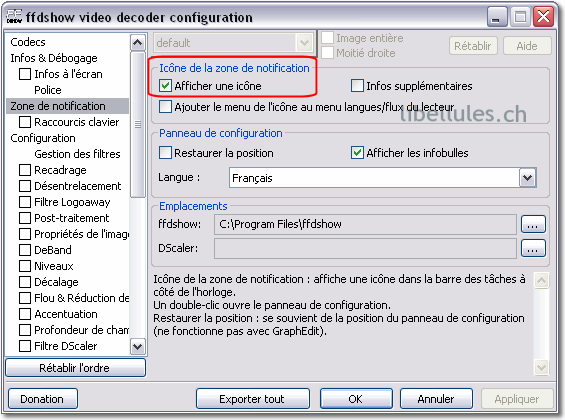

Comment vérifier que FFdshow décode mon fichier ?
Simple : regardez dans la systray, vous devez avoir ces icônes, une pour la vidéo, l'autre pour l'audio (tant que vous avez bien assigné à FFdshow le décodage des formats, et que vous avez laissé ceci coché :

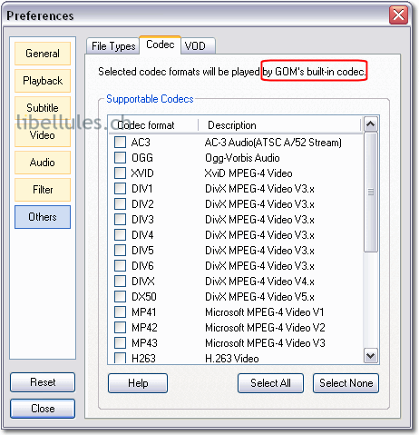

Vous utilisez VLC ou un autre programme qui utilise ses propres librairies ? Il faut à ce moment désactiver ce réglage du côté du programme. Dans Gom Player, par exemple, cela se fait ici :
Cela désactive donc l'utilisation des modules inclus dans Gom et laisse le champ libre à FFdshow. VLC utilise ses librairies mais ne laisse pas le choix, il n'exploitera donc pas l'installation de FFdshow, mais ses librairies le remplacent, donc si vous utilisez VLC, FFdshow ne vous intéressera guère. sur ce principe, il est logique que Media Player Classic (MPC) soit associé à FFdshow, qui le dote de ses capacités de décodage...

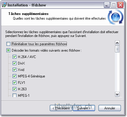

Installation
Vous pouvez dès l'installation associer FFdshow à certains formats, la configuration restera possible après coup (voir début de ce post-it).

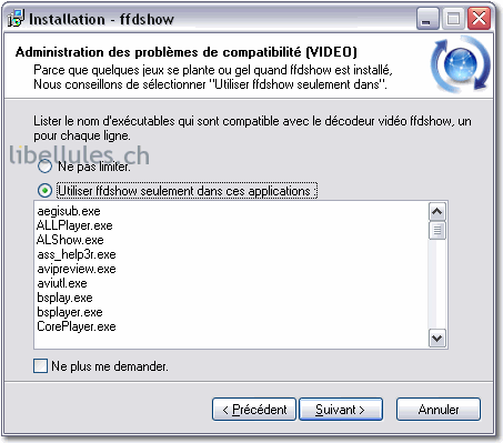

Plus intéressant, une liste des programmes compatibles (utilisant les filtres directshow), vous pouvez limiter si besoin, par défaut, laissez comme suit :

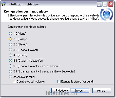

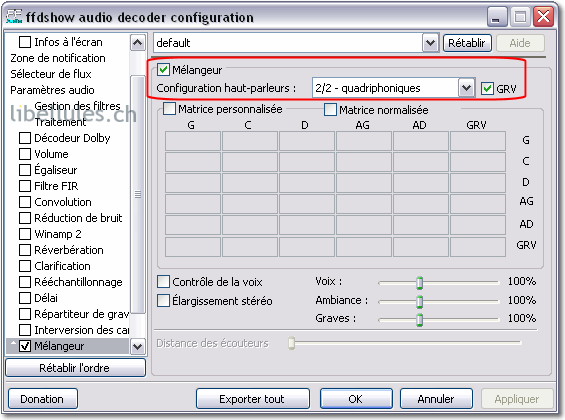

Enfin, la configuration des haut parleurs, modifiable après coup, mais cette interface est plus intuitive :
Que ceci... (cochez GRV pour caisson de graves).
On notera que pour la partie audio comme pour la partie vidéo, FFdshow propose des filtres dynamiques, activables et désactivables à souhait et en direct.
