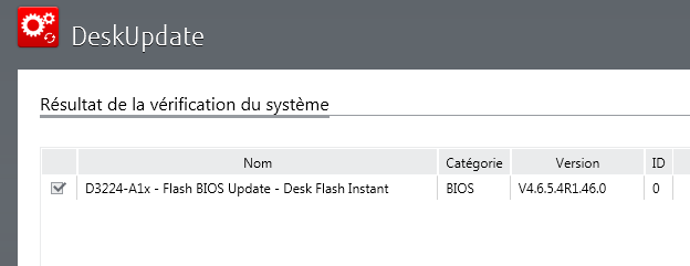

Messagepar Burma » 11 Nov 2018 12:40
Bon j'ai bien trouvé mon modèle mais je vois pas ou aller pour le lecteur
Il existe un logiciel specifique a Fujitsu pour voir si ton PC est a jour et j'ai juste une mise a jour pour le Bios,mais franchement j'ai me pas trop toucher a ca.

Re: Lecteur cd/dvd disparu
Messagepar mwonex » 11 Nov 2018 19:18
Bonsoir,
Réédité le 12/11:
Je suis persuadé comme indiqué plus haut qu'il faut d'abord:
- sauvegarder le "drivers store' (copier/coller le dossier entire sur clé ou autre partition; va de 1 à plusieurs Go)
puis dans gestionnaire de périphérique (après redémarrage,
- réinstaller le pilote:
voir cet excellent tuto:
https://sospc.name/vista-7-8-8-1-reinstaller-pilotes/
Tu ne risque rien puisque le lecteur n'est pas reconnu. Je ne vois aucun autre moyen.
La solution de SOSPC vaut pour un réinstallation plus facile, mais aussi pour réinitialiser le lecteur de DVD.
Indique moi quand tu auras fait la procédure indiquée, pour "voir" le lecteur DVD, il faut aller dans "gestionnaire de périphérique".
Speecy dans ce cas ne sert pas à grand chose.
Ensuite reste le branchement qui serait en défaut...Je n'y crois pas trop :-D
P.S.
Je suis allé voir ici et effectivement je ne vois pas de solution pour ça.

Il faudrait essayer avec un lecteur externe pour tester s'il est reconnu en USB
Les pilotes sont pour un lecteur Samsung OK, le PC est un Toshiba, mais tu cite ailleurs "Lenovo", j'avoue, je m'y perds un peu :shock:
S'agit-il de cette minitour?
https://www.fujitsu.com/fr/products/computing/pc/desktops/esprimo-c720/
Dans ce cas c'est facile à ouvrir et à vérifier (en général 4 vis) et tirer la partie gauche de la plaque de côté (Acer idem)
avec chipset intel 85,
https://www.intel.fr/content/www/fr/fr/chipsets/q87-q85-chipset-brief.html
Téléchargements Intel en rapport:
https://downloadcenter.intel.com/product/75550/Intel-Desktop-Boards-with-Intel-Q87-Chipset

Messagepar Burma » 12 Nov 2018 19:51
En fait c'est un pc acheté d'ocassej'ai demandé de rajouter un ssd ,donc il doit avoir une partie du PC qui provient d'un lenovo surement le ssd ou le HD.
J'ai réussi a l'ouvrir en partie et il y a et le seul truc que j'ai reusi a voir c'est DVD Writer SN 208.
Il y a aussi sur la page que je pensai Microsoft cet autre fichiel
" Version du pilote : 6.1.7600.16385
Date de publication : 2006-06-21
Taille du fichier : 77.34K
OS pris en charge : Windows 7 64bit
Télécharger "
c'est un fichier .lib
Mais bon WOT le mets en vert pourtant il y a pas mal de critique
https://forum.malekal.com/search.php?ke ... riverscape
https://www.mywot.com/scorecard/driverscape.com/page-2

Messagepar mwonex » 13 Nov 2018 12:07
OK
Il n'est pas dans l'explorateur OK mais dans le gestionnaire de périphérique?
Même d'occase, le lecteur devrait être vu (Panneau de configuration > système > gestionnaire de périphérique)
!!! As-tu essayé de mettre un disque dans le lecteur tout bêtement? Car sinon il est invisible dans l'explorateur!
Je ne vois pas plus comment t'aider, comme tu le dis, ce PC a été "bricolé", ce n'est pas forcément mauvais, mais ça peut avoir été mal fait.
Si c'est bien une mini tour, l'ouvrir est facile (débrancher le PC, se décharger de l'électricité statique sur une partie métallique non peinte du châssis)
Dès le PC ouvert, il faut regarder si le lecteur est connecté à l'alimentation etc
http://kernelith.legtux.org/informatique/branchement-disque-dur-lecteur-cd-dvd
Je n'ai pas plus de moyens, si ça se trouve c'est bêtement qu'il n'y a pas de media dedans
