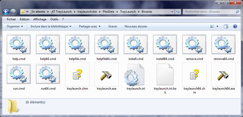

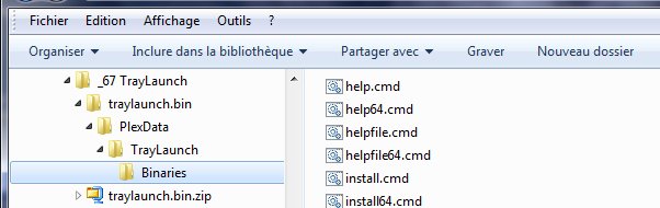

- TrayLaunch est livré en téléchargement sous forme de fichier ZIP à décompacter. Pas de problème dans ce domaine, si ce n'est qu'il faut aller chercher le logiciel dans l'arborescence des dossiers :
- L'ensemble est cependant propre et exempt de toute trace de nuisible :
- Puis, cela se complique quelque peu :

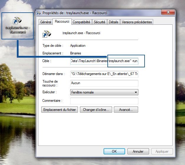

... en effet si vous cliquez sur traylaunch.exe (32 bits) ou traylaunch64.exe (64 bits)... vous n'aurez rien du tout :plaf: .
- Pour avoir un quelconque résultat, il vous faut créer un raccourci de l'exécutable auquel vous ajouterez la commande run comme ceci > "C:\...\TrayLaunch\traylaunch.bin\PlexData\TrayLaunch\Binaries\traylaunch.exe" -run . (attention à l'écriture , ne pas oublier le tiret - accolé à gauche de run :!: )
Pour les configuration 64 bits vous pouvez utiliser aussi "C:\...\TrayLaunch\traylaunch.bin\PlexData\TrayLaunch\Binaries\traylaunch64.exe" -run64. mais comme le précise l'éditeur, la version 32 bit fonctionne également sur la configuration 64 bits.

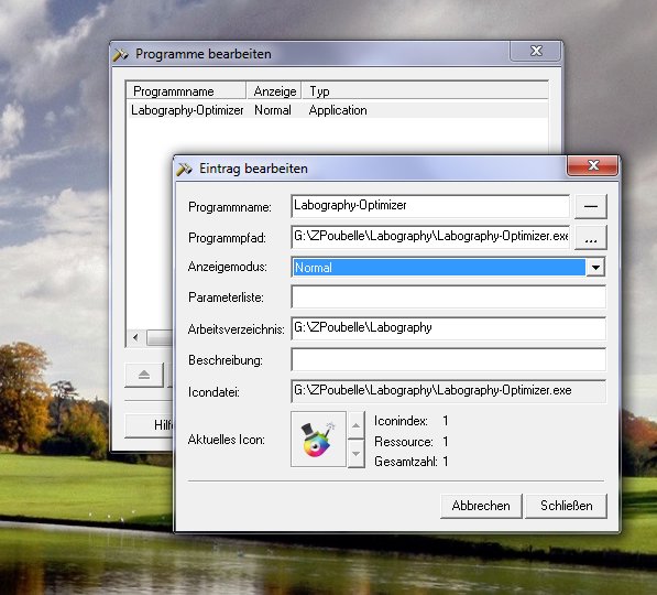

- En plaçant une application , et en double cliquant sur elle, vous avez accès au paramétrage :
- Tous les programmes, fichiers, sons, images, vidéos, URL ... peuvent être intégrés au lanceur, comme par exemple ceci :

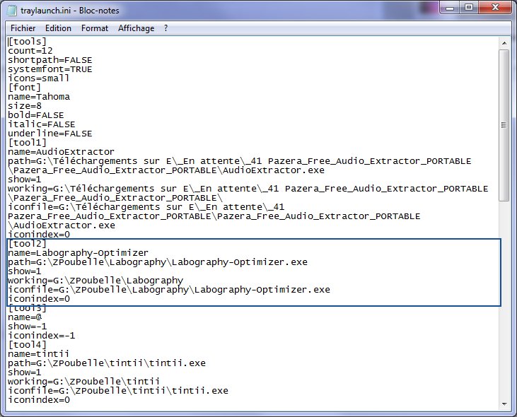

* TrayLaunch stocke ses données en fichier ini (aussi modifiable directement, si vous en avez l'envie...) :

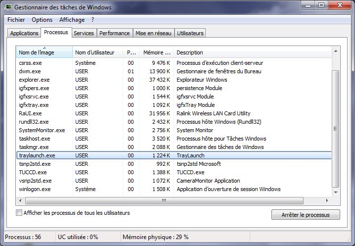

* TrayLaunch ne consomme que peu de ressources :

Je pense qu'il y a une petite erreur.
Pour lancer l'appli en 64bits, il ne faut pas ajouter de 64 après -run. ("C:\...\TrayLaunch\traylaunch.bin\PlexData\TrayLaunch\Binaries\traylaunch64.exe" -run64) mais laisser simplement -run dans tous les cas : ce qui compte, c'est de bien faire la raccourci soit avec la version 32 bits soit avec la version 64 bits : c'est celà qui détermine la version lancée.
Il suffit de vérifier dans l'onglet Processus du gestionnaire de tâches, on voit bien que c'est traylaunch64.exe qui tourne.

Bonsoir Guido76,
Il n'y a pas erreur mais indication superflue de l'auteur précisant simplement qu'il faut accoler le fichier run64(.cmd) à la ligne de commande de traylaunch64.exe.
Et pour s'en assurer il suffit d'ouvrir les fichier run.cmd et run64.cmd :
Et effectivement , l'on constate que seule la ligne de commande du logiciel importe, traylaunch.exe étant la version 32 bit et traylaunch64.exe la version 64 bit.
Nota : Les informations fournies sont toujours celles de l'auteur du logiciel fourni pour ces tests... même si parfois l'auteur utilise des détours pas nécessairement utiles.
