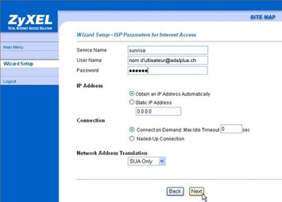

Bonsoir Rage,
Peut-être voir du côté de Connect on Demand Max Idle Timeout (sec.) Cette option donne le nombre de secondes d’inactivité avant la déconnexion automatique de la ligne.

Messagepar rage » 26 Jan 2008 23:53
Merci pour ta réponse, j'ai bien 0 pour cette option
